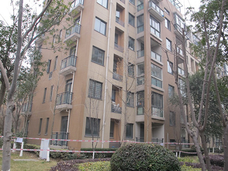

    小区周围拉起了警戒线
      8日晚间,汉口后湖某小区一栋楼突然发生开裂,裂缝最大处能塞下成人的一根手指,楼体还先后发出四声巨响,楼内20多户人家连夜疏散撤离。逼近年关,这栋楼的情况如何?有关方面如何处理这件事情?20多户人家现状的生活状况如何?笔者日前前往该小区进行了现场调查。  该小区位于后湖四路,是武汉市为数不多的“国家康居示范小区”之一,于2007年第四季度交付,在业内曾颇有声誉。在发生楼体开裂的6号楼,周围已经拉起了警戒线,门口有两名保安看守,只允许业主短时间进去清理一些生活用品。楼体周围,几位武汉市房屋质量检测部门的工作人员,拿着仪器正在进行测量。其中一名工作人员表示,他们只负责监测数据,然后把数据提交给相关专家来进行测算,最后对房屋的情况作出评估。该工作人员介绍,根据监测,前两日该楼每天有大约5毫米左右的沉降,昨日则没有发生沉降。关于业主所说之前有负责人承诺,每天向业主发布监测数据的消息,该工作人员表示不知情。

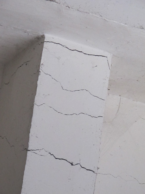

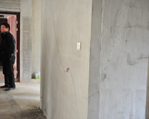

    一楼内墙上的裂缝,最大裂缝能塞进手指

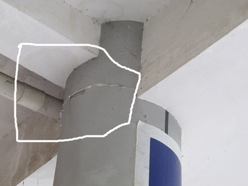

    承重柱上的裂缝

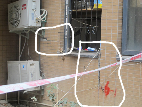

    一楼外墙上的裂缝

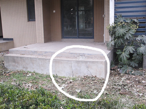

    一楼门口楼梯处的裂缝,楼梯也变弯曲了

    一楼商铺外承重柱上颚裂痕

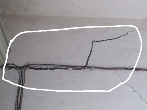

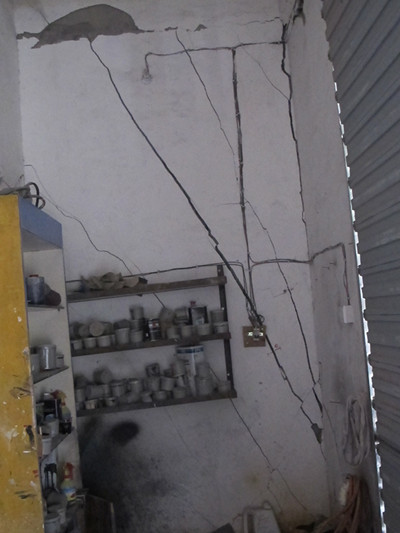

    一楼商户内墙上的裂痕触目惊心

    一位业主家正准备装修,发现墙上也裂了很多道口子
    每一道裂缝,都如同划过业主心头的一道伤

      除了自住的人家,6号楼一楼还有商铺,而且一楼是墙体开裂最严重的楼层。笔者在一家经营汽修业务的商户家看到,该门面的承重梁和墙体都出现裂缝,最大的裂缝可以塞进成人的一根手指,卷闸门也因为墙体开裂而无法关拢。一位租户告诉笔者,之前一楼就曾经出现过裂缝,跟物业反映过多次也没有得到解决,后来装修的时候就自己磨平了,没想到这次发生这么大范围的开裂。“现在生意没法做,客户流失,之前承诺客户打算年底处理完的业务也没法完成,结不了单,员工还等着发钱回家过年。而且现在开发商只跟业主谈,我们租户的损失也不知道怎么补偿。”这家商铺的租户赵先生这样告诉笔者。  据了解,开发商方面,目前给每户业主按每平米100元的标准发放了安置费,要求业主们一个月内暂时不要回到6号楼居住,等待有关方面的检测结果,最终将根据检测结果拿出整改方案。一位业主告诉笔者:“我们可以理解,检测确实需要时间,整改方案也需要时间,但是真的希望有关方面也能体谅我们业主,体谅我们在年关有家不能回、不敢回的苦楚,尽早拿出合理的解决方案,让我们的年过得尽可能舒坦一些,让我们未来住得安心些。”目前业主们也在和开发商方面进一步协商相关事宜,关于该事件的最新进展,搜狐焦点将持续关注报道。
