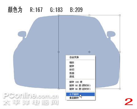

      1、新建一图层,(提示)今天画的是汽车的正面图所以我们可以画出它的一半来,在将它复制一个,用自由变换里的水平翻转(快捷键CTRL+T)勾线时认真些。尽量节点少些这样填充的时候不会有锯齿了。除了灵活运用钢笔工具做路径以外,我们还可以用形状工具来完成大量的工作,能很有效的提高工作效率, 路径也是可以自定义的! 如图1-2。

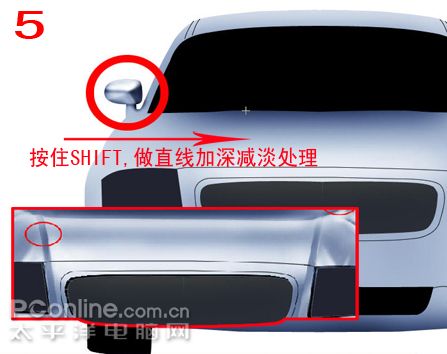

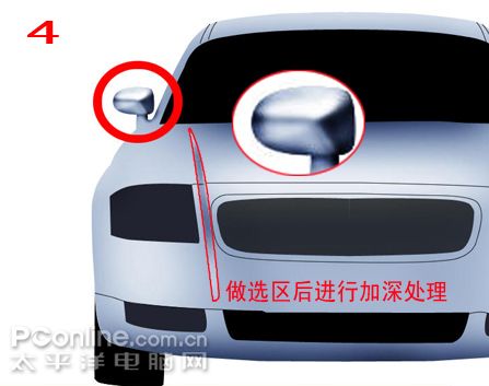

      3、现在要做的是对每个部分进行编辑,用加深和减淡工具,表现其各个部分的质感。需要耐心哦。特别是不锈钢的材质。要多花些时间去练习。(不锈钢的暗面和亮面的反光是很微妙的。平时要多去留意和观察。)如图4-5。

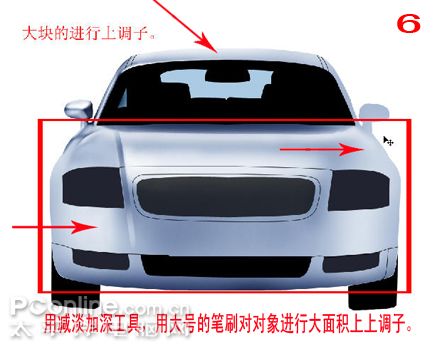

      4、现在大家看画面,可以整体的上调子用减淡加深工具,用大号的笔刷对对象进行大面积上上调子。手绘图有时候就要放的开去画它,但到最后要知道怎么收尾。(先整体后局部)。如图6。

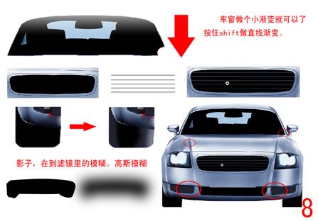

      6、车窗做个小渐变就可以了。在把车胎的亮面给提一下。还有画上车身的影子(影子的,就是车身的下面勾个选区填充黑色。再到滤镜里—模糊—高斯模糊。)如图8。

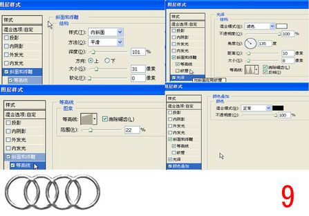

      7.接下来做的是标志和车牌(车牌的边框用样式编辑)。如图9。
