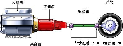

    变速箱通过离合器与发动机相连,这样,变速箱的输入轴就可以和发动机达到同步转速。

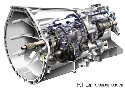

    奔驰C级Sport Coupe 6速手动变速箱
    一个5档的变速箱提供5种不同的变速比,在输入轴和输出轴间产生转速差。

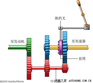

      为了更好的理解变速箱的工作原理,下面让我们先来看一个2档变速箱的简单模型,看看各部分之间是如何配合的:
    输入轴(绿色)通过离合器和发动机相连,轴和上面的齿轮是一个部件。
    轴和齿轮(红色)叫做中间轴。它们一起旋转。轴(绿色)旋转通过啮合的齿轮带动中间轴的旋转,这时,中间轴就可以传输发动机的动力了。
    轴(黄色)是一个花键轴,直接和驱动轴相连,通过差速器来驱动汽车。车轮转动会带着花键轴一起转动。
    齿轮(蓝色)在花键轴上自由转动。在发动机停止,但车辆仍在运动中时,齿轮(蓝色)和中间轴都在静止状态,而花键轴依然随车轮转动。
    齿轮(蓝色)和花键轴是由套筒来连接的,套筒可以随着花键轴转动,同时也可以在花键轴上左右自由滑动来啮合齿轮(蓝色)。
    1档
    挂进1档时,套筒就和右边的齿轮(蓝色)啮合。见下图:
    如图所示,输入轴(绿色)带动中间轴,中间轴带动右边的齿轮(蓝色),齿轮通过套筒和花键轴相连,传递能量至驱动轴上。在这同时,左边的齿轮(蓝色)也在旋转,但由于没有和套筒啮合,所以它不对花键轴产生影响。
      当套筒在两个齿轮中间时(第一张图所示),变速箱在空挡位置。两个齿轮都在花键轴上自由转动,速度是由中间轴上的齿轮和齿轮(蓝色)间的变速比决定的。

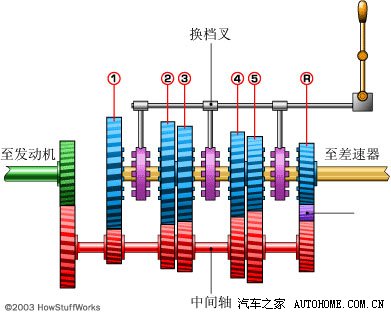

      如今,5档手动变速箱应用已经很普遍了,以下是其模型。

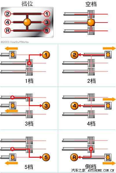

    换档杆通过三个连杆连接着三个换档叉,见下图
    在换挡杆的中间有个旋转点,当你拨入1档时,实际上是将连杆和换档叉往反方向推。
      你左右移动换档杆时,实际上是在选择不同的换档叉(不同的套筒);前后移动时则是选择不同的齿轮(蓝色)。

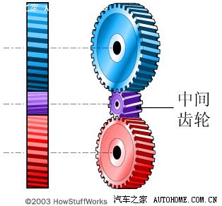

    倒档 通过一个中间齿轮(紫色)来实现。如图所示,齿轮(蓝色)始终朝其他齿轮(蓝色)相反的方向转动。因此,在汽车前进的过程中,是不可能挂进倒档的,套筒上的齿和齿轮(蓝色)不能啮合,但是会产生很大的噪音。
